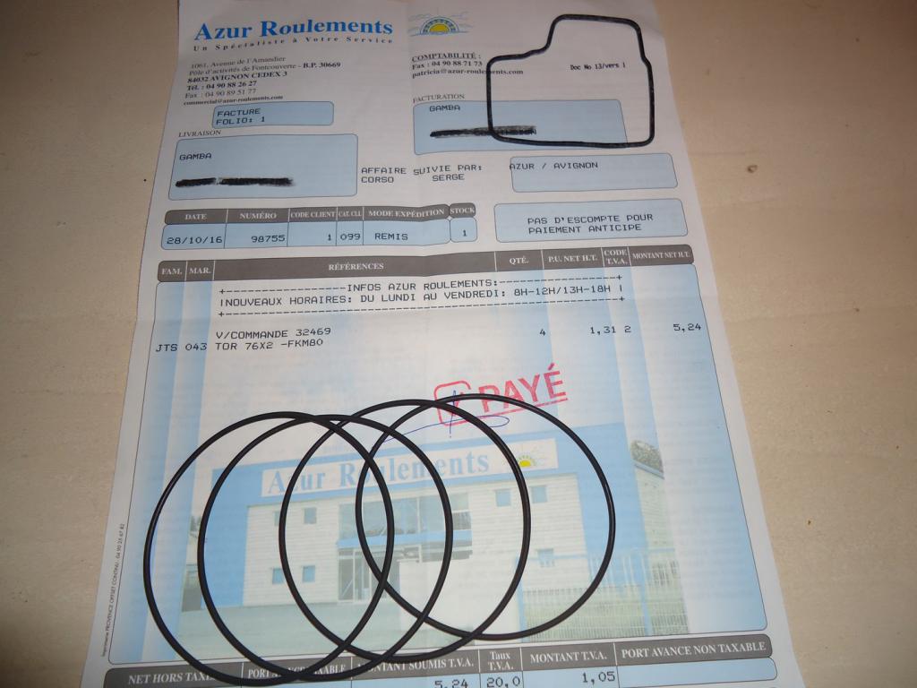

MessagePosté le: Ven 28 Oct 2016 - 18:44    Sujet du message: Recherche joints Carburateur ??? Répondre en citant
Mon investissement du jour, cela fait maintenant 5 ans que je roule   avec et absolument aucun problème à signaler, je prépare ma deuxième rampe donc je remet ça.
