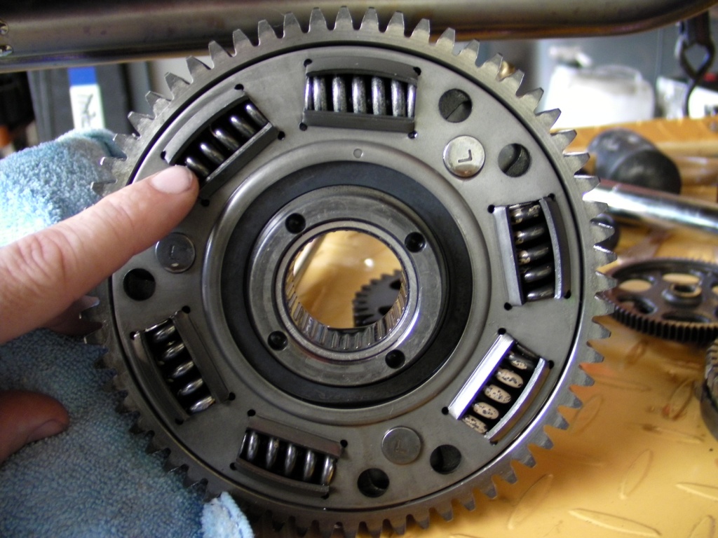

Question technique :
1 Comment faire pour changer les ressorts du couple amortisseur de l'embrayage. Possible ou non ?
2 Pourquoi certains ressorts sont ils plus gros que d'autres?
3 Les marquages couleurs sur les ressorts signifient-ils quelque chose?
allez, bossez un peu...
MessagePosté le: Mer 5 Jan 2011 - 23:07    Sujet du message: Embrayage allégé Répondre en citant
Les ressorts ne se changent pas, c'est la cloche complète !!! Sur ma moto j'ai les ressorts qui se baladent et ça fait un bruit énorme (Style Ducati, je ne savais pas que Honda avait donné dans le desmo !!!), mécaniquement il n'y a aucun risque, ça fait juste du bruit. Lors du démontage, je n'ai pas remarqué sur ma cloche de différence de taille au niveau des ressorts. A mon avis le marquage de couleur signifie bien quelque chose mais je ne saurais pas t'en dire plus sinon qu'il doit s'agir d'une dureté bien précise. Quel est ton problème avec cette cloche ???
MessagePosté le: Mer 5 Jan 2011 - 23:47    Sujet du message: Embrayage allégé Répondre en citant
Le même problème que toi. Il y a du Ducati qui s'est introduit dans cet embrayage...
Sinon ça marche.
Merci pour ces infos.
MessagePosté le: Jeu 6 Jan 2011 - 22:25    Sujet du message: Embrayage allégé Répondre en citant
La seule solution pour remédier au problème desmodromique est de souder au tig les ressorts sur la cloche, attention juste un point de soudure afin d'éviter qu'ils se baladent, il ne s'agit pas de souder sur toute la longueur des ressorts, car ils ne joueraient plus leur rôle.
Pour l'instant je ne l'ai pas encore fait mais j'y songe prochainement.
Autre solution de dépannage (c'est celle que j'ai fait pour l'instant), c'est de marteler la cloche au niveau des ressorts afin de réduire l'espace qui existe entre les ressorts et la cloche. Ca fait moins de bruit et beaucoup moins peur, mais ça ne résoud pas complètement le problème.

MessagePosté le: Dim 29 Déc 2013 - 14:31    Sujet du message: Embrayage allégé Répondre en citant
Non il n'est pas possible de changer les ressorts de couple, ils sont montés par sertissage.
La couleur du marquage des ressorts correspond au tarage du ressort, c'est pour ça qu'il y a des différences de taille, c'est pour pour un amortissement variable selon la charge sur l'embrayage.
