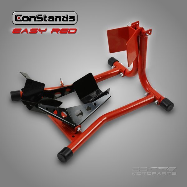

Ou tu prends une de ces nouvelles bequille Av qui tiennent la moto par la roue AV.

Pas con la béquille par l'avant...ou même le truc de la béquille support (le tout étant de la mettre dans un coin pratique, histoire de ne pas te trouver comme un naze au milieu du garage, sans rien pour appuyer la moto...).
