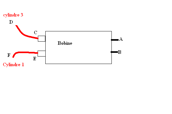

Pouvez vous me confirmer les valeurs suivantes :
Les valeurs entre :
A et B (résistance primaire)=2.5 à 3.5 ohms
C et D (et E et F)(résistance secondaire) =14.0 à 25.0k avec olive (11.0 à 14.0 sans olive)
J'ai tout bon ou il me manque quelque chose ?
Merci;
MessagePosté le: Mer 5 Déc 2012 - 17:10    Sujet du message: Problème allumage NC30 Répondre en citant
Tu mesures la résistance des fils.
C'est le bobinage qu'il faut mesurer.

MessagePosté le: Mer 5 Déc 2012 - 18:17    Sujet du message: Problème allumage NC30 Répondre en citant
Entre C et E ou entre C et la masse ou E et la masse selon les bobines.
Vois le manuel pour les valeurs.
Un aperçu ici.
http://hondarc30.free.fr/crbst_2.html
