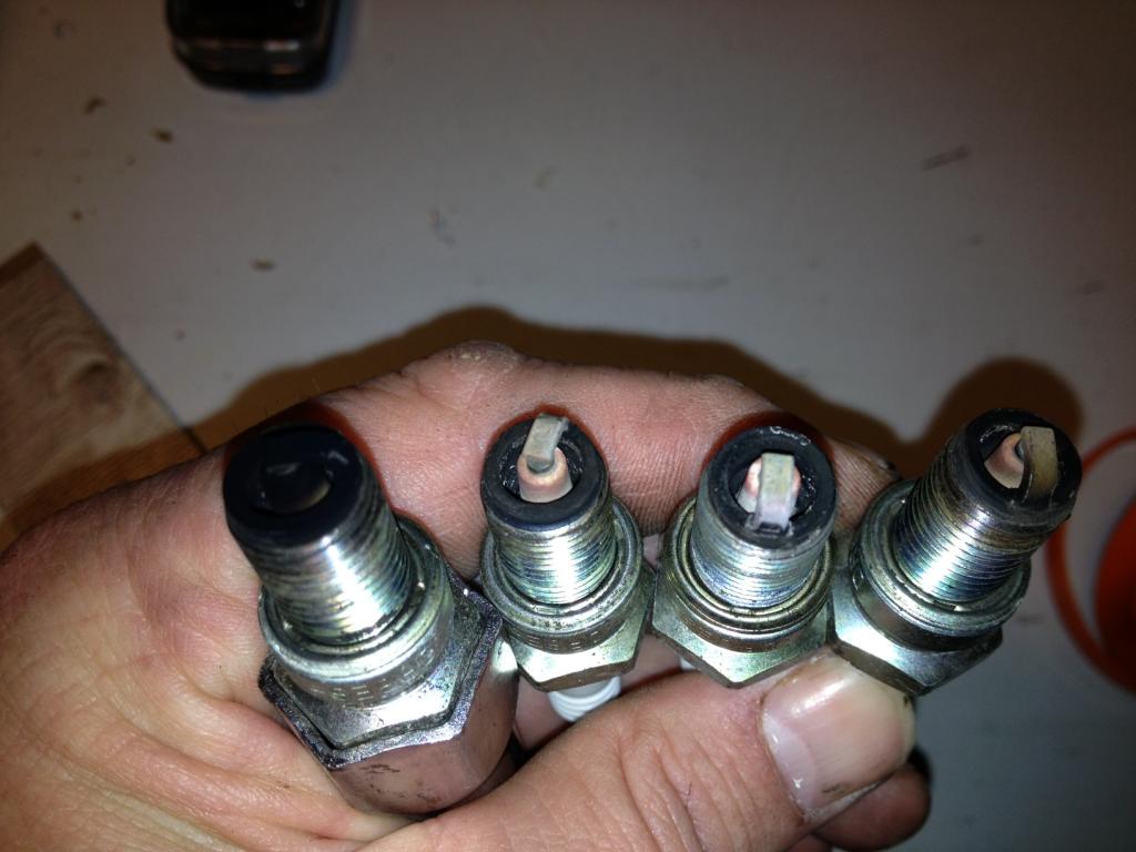

C'est au sujet de ma CB 750 k2
J'ai des cornets sur cabu, une ligne 4/1 Marving et seulement 1/2T sur mes vis d'air. Il faut que je remette un peu plus sur mes bougies du milieu mais comment expliquer que sur mon cyl 4 elle soit aussi noir?

Ben je dirais que si c'est noir "carboneux" c'est trop riche.............
C'est obtenu comment ces couleurs?
En ville à faible gaz?
En rase campagne et souvent ouvert?
Après je dirais:
Flotteur mal réglé, ou percé et avec un peu d'essence dedans, moins probable après aiguille déréglée.................les vis de richesse c'est sur le début de la course du boisseau que ça joue.............
Si c'est noir "grassouillet"
Je dirais guide de soupape...................
PS perso je penserais que les deux intérieures sont trop pauvres......................non ?
Après je suis pas spécialiste............pas taper si je dis une ou des conneries hé??????????????

Pour avoir la bonne couleur il faut des tours.
2 et 3 trop pauvre c'est sûr.
Après j'ai jamais vérifier mes niveaux de cuves... Pas bête !

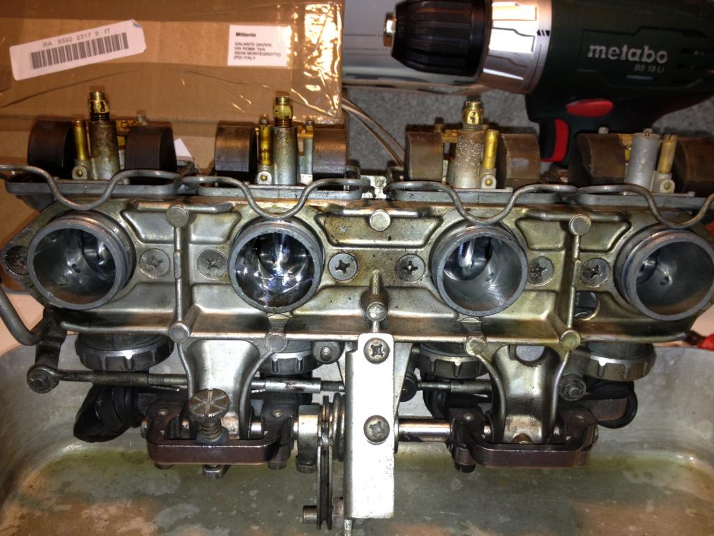

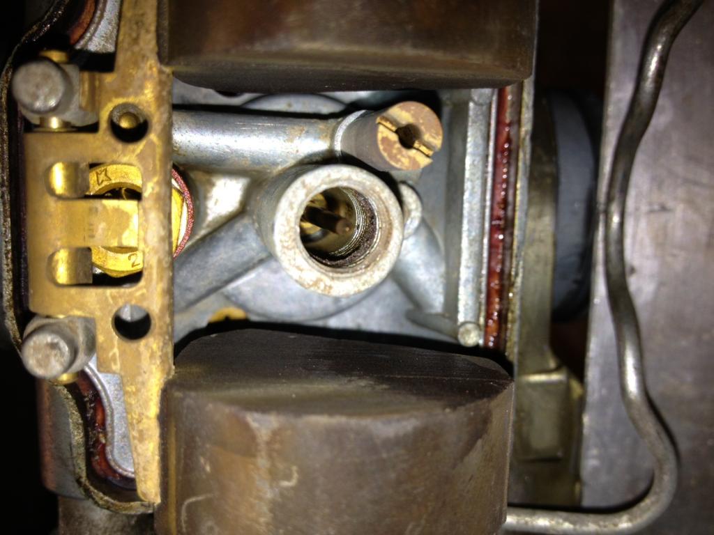

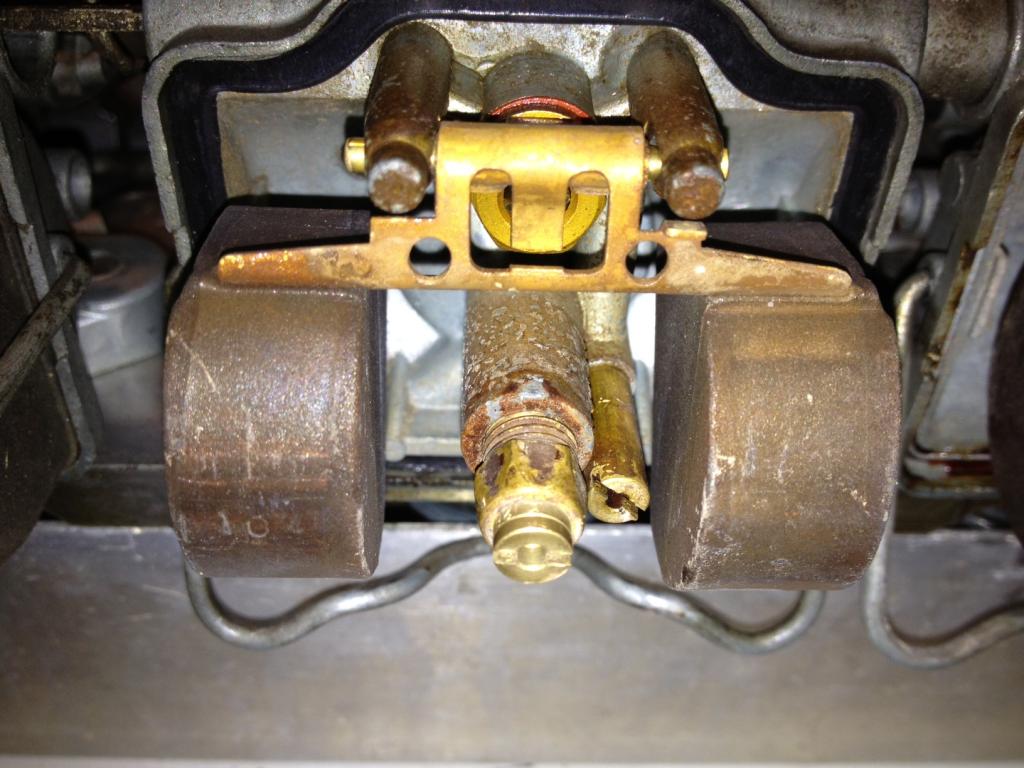

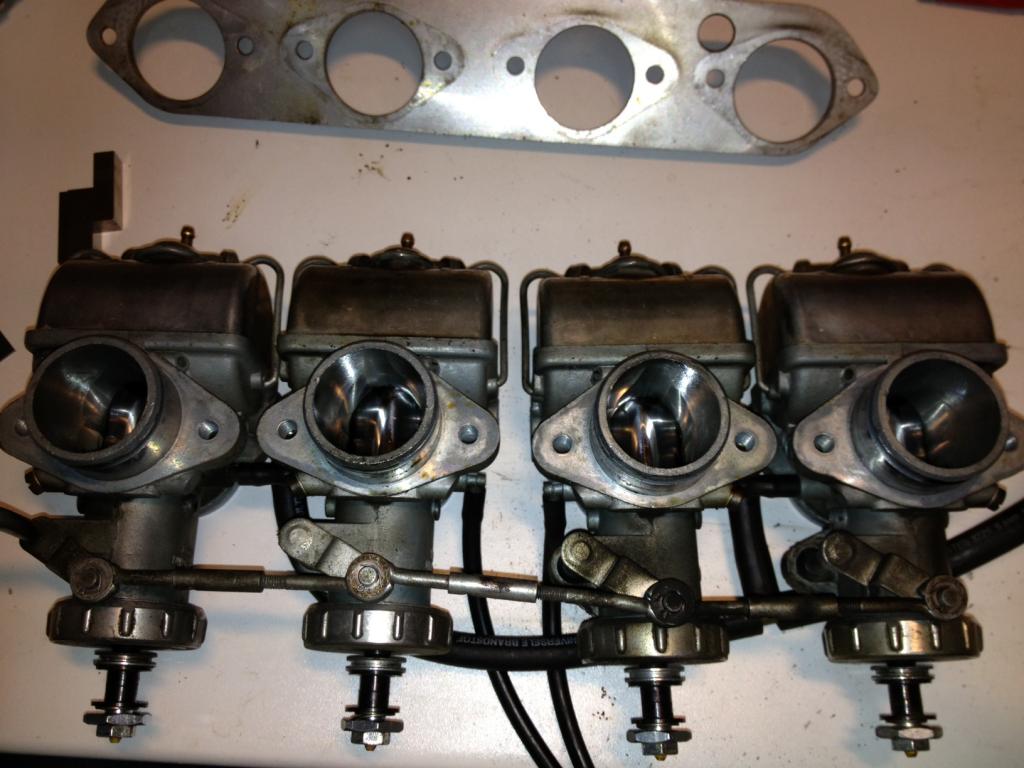

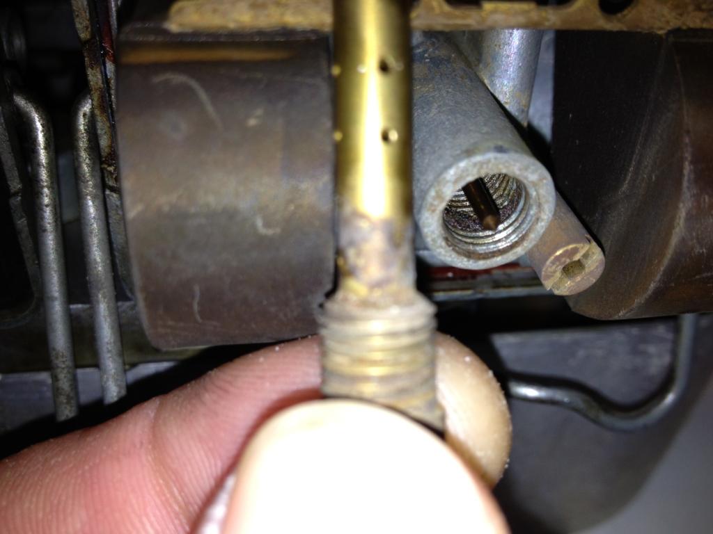

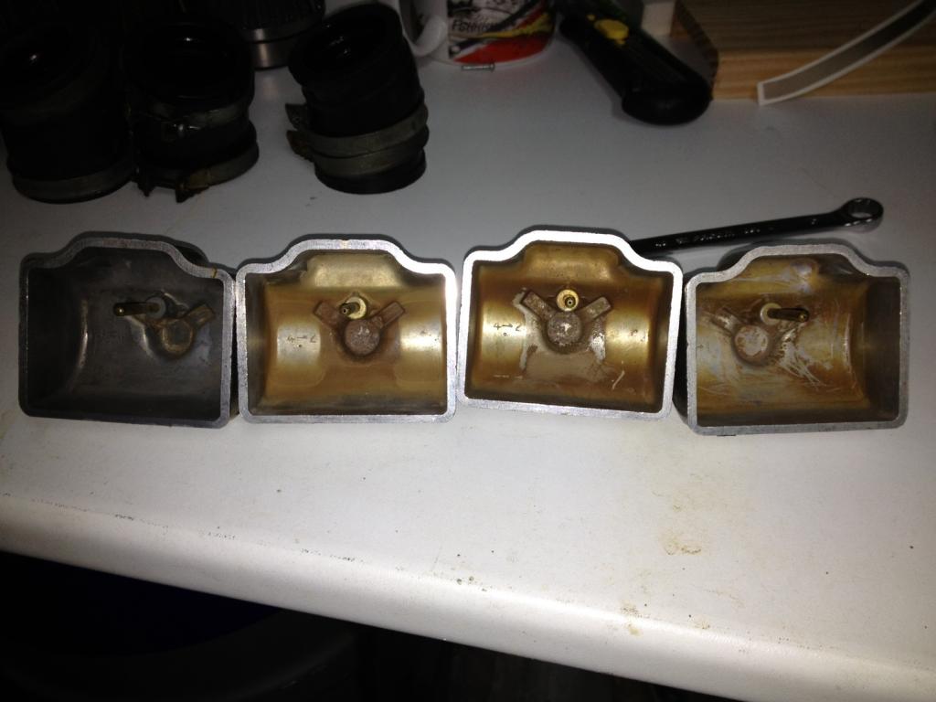

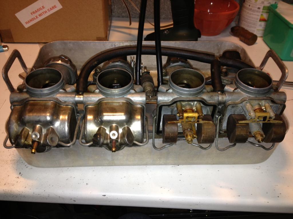

Ca faisait un bon moment que je ne l'avais pas ouverte
Avant de régler quelque chose, il faut que je la passe au bac.
-Les gicleurs ont été changés 128 au lieu de 110 et grosse surprise sur le niveau des flotteurs 19.5 à 20 mm au lieu des 26 ???
-Pourquoi ce réglage ???
-Il y aurait t'il un possesseur de bac ultrason qui puisse me la nettoyer (moyennant finance pas de soucis) ?
MessagePosté le: Dim 18 Nov 2012 - 20:40    Sujet du message: CARBURATION CB FOUR Répondre en citant
Goliath va m'ultra-sonner tout ça ! Merci mec !

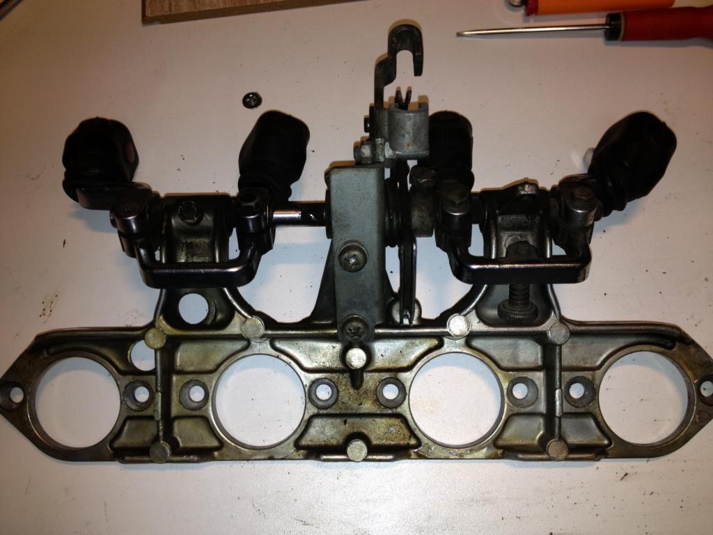

Je me suis aussi aperçu que le réglage de la tringlerie au niveau du starter n'était pas régulière et le 4 est beaucoup plus propre que les autres..????
Je ne comprend toujours pas le niveau des flotteurs, mais je comprend pourquoi les tuyaux de trop plein de cuve sont toujours plein d'essence.
Sale!
BEAU !

Par contre, un carbu bouché, sale, peut provoquer une bougie noire. C'est au ralentis que cela se produit, pas à haut régime car tout brûle bien sur dans la chambre.
Un pot 4 en un, peut enrichir un mélange ou l’appauvrir. En général, c'est un appauvrissement mais sur les 4 cylindre, pas sur un seul.
Si le moteur est en bonne santé, qu'il n'y a pas de prise d'air aux pipes, c'est la carbu bas régime qui est en cause.
Résumé : petit bain du bébé, rinçage, soufflage et remontage.

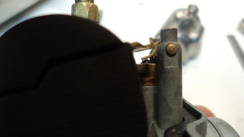

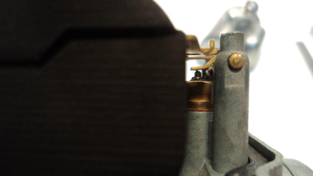

Par contre petit souci : normalement carbu retourné le flotteur rebondit sur le petit ressort du pointeau et tu fais ton niveau. Là les ressorts marches bien au doigt, mais lorsque je le monte il s'écrase et ça change de beaucoup la côte !
- Alors je fais comment en position "touché" ou "écraser". Je penche pour le "touché"
MessagePosté le: Mer 21 Nov 2012 - 20:30    Sujet du message: CARBURATION CB FOUR Répondre en citant
Le linguet doit toucher le ressort, pas l'écraser.
MessagePosté le: Mer 21 Nov 2012 - 22:30    Sujet du message: CARBURATION CB FOUR Répondre en citant
Oui, oui, je confirme, juste toucher.
MessagePosté le: Mer 21 Nov 2012 - 22:39    Sujet du message: CARBURATION CB FOUR Répondre en citant
Petite précision, si ton niveau d'essence est trop haut dans la cuve, la carburation du cylindre en question peut devenir trop riche.
Il peut même y avoir débordement de cuve par le trop plein.
Si ton niveau d’essence est trop bas dans la cuve, l’essence aura un peu plus de mal à être envoyé dans le moteur, et du coup ça pourra être trop pauvre.
Donc, le niveau de cuve à une importance dans un bon réglage de carburation.
MessagePosté le: Mer 21 Nov 2012 - 22:54    Sujet du message: CARBURATION CB FOUR Répondre en citant
Ca je sais, mais c'est pour la hauteur. Sur la rampe de la 30 les flotteurs n'écrase pas autant le ressort et l'axe du pointeau jusqu'au bout.
MessagePosté le: Mer 21 Nov 2012 - 23:08    Sujet du message: CARBURATION CB FOUR Répondre en citant
La languette doit affleurer le pointeau.
Il arrive que certain flotteur (en laiton par exemple) sont trop lourd par nature et écrase le pointeau. Dans ce cas, le niveau de cuve peut se faire carbu couché sur le côté pour éviter ce phénoméne
MessagePosté le: Mer 21 Nov 2012 - 23:12    Sujet du message: CARBURATION CB FOUR Répondre en citant
Tu t'en fouts si il est pas pareil.......
Linguet en contact égal hauteur de cuve........le ressort est pas là pour ça.
MessagePosté le: Mer 21 Nov 2012 - 23:21    Sujet du message: CARBURATION CB FOUR Répondre en citant
Bis repetita
  Guénéral
C'est bien ce que je pense c'est pour être sûr.
C'est la première fois que ça me fait ça? d'habitude ça rebondit dessus et ne s'enfonce pas autant.
