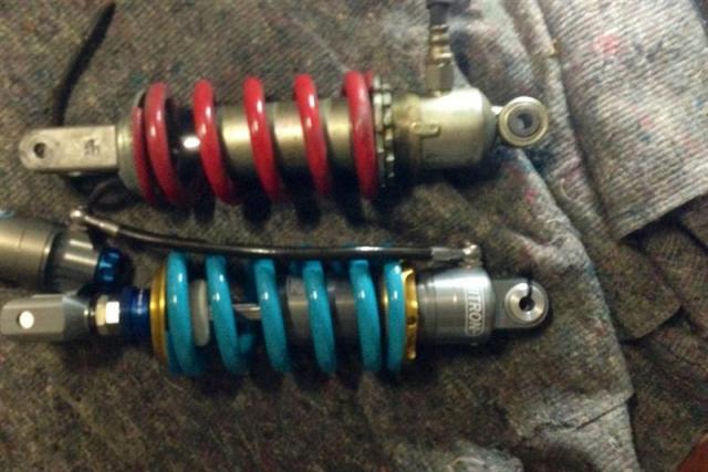

bonjour ,
Oui c'est fait , avec changement de l'amortisseur par un Nitron pour compenser l assiette.

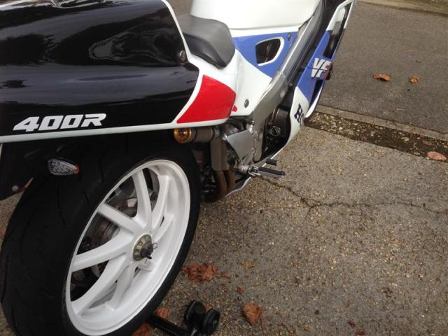

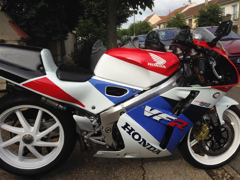

MessagePosté le: Dim 29 Sep 2013 - 16:06    Sujet du message: Montage roue NC35 sur NC30 Répondre en citant
MessagePosté le: Dim 29 Sep 2013 - 16:24    Sujet du message: Montage roue NC35 sur NC30 Répondre en citant
Lovely....
As-tu senti une différence avec la 17'' ?
Et ta coque, c'est un poly ?
tthev
Inscrit le: 02 Nov 2011
Messages: 83
Localisation: seine et marne
MessagePosté le: Dim 29 Sep 2013 - 16:30    Sujet du message: Montage roue NC35 sur NC30 Répondre en citant
Oui la moto est plus facile à rentrer en virage, elle tourne mieux en faite, c'est surtout de l'avoir remonté de l arrière, mais bon, à mon niveaux c'est peut !
Sinon oui la coque est en poly, de chez Rick,  avec l'amortisseur Nitron  et le berceaux alu aussi.

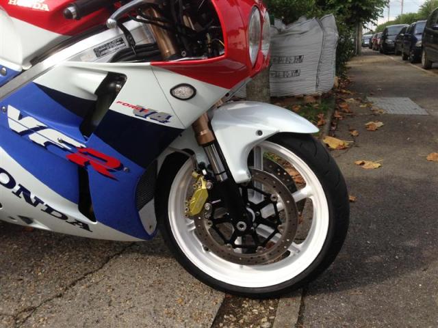

MessagePosté le: Dim 29 Sep 2013 - 16:36    Sujet du message: Montage roue NC35 sur NC30 Répondre en citant
Pour l'avant fourche ZXR 400, et quelques modifs pour monter les tés de fourche, et disques sur mesure de chez France Equipement

MessagePosté le: Dim 29 Sep 2013 - 16:38    Sujet du message: Montage roue NC35 sur NC30 Répondre en citant
Et voilà vue de l'arrière

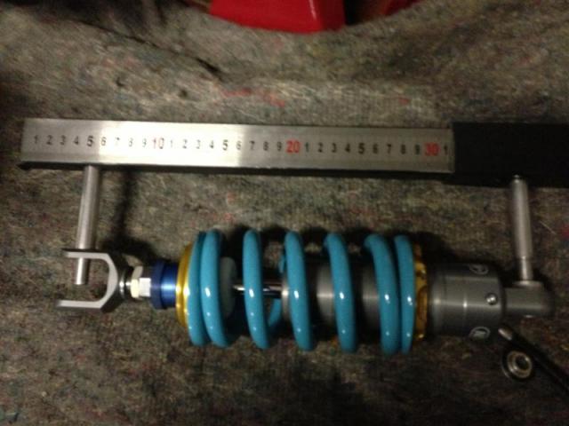

MessagePosté le: Dim 29 Sep 2013 - 16:43    Sujet du message: Montage roue NC35 sur NC30 Répondre en citant
et voilà pour l'amorto.
