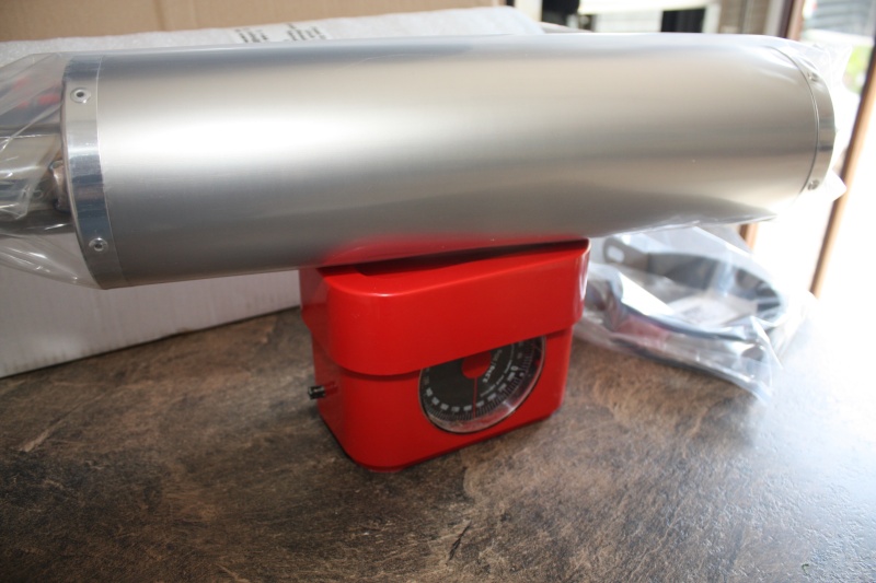

Et voila un petit colis reçu directement d'Angleterre, petite pesée : 1.8 Kg
C'est quand même beau le Titane...

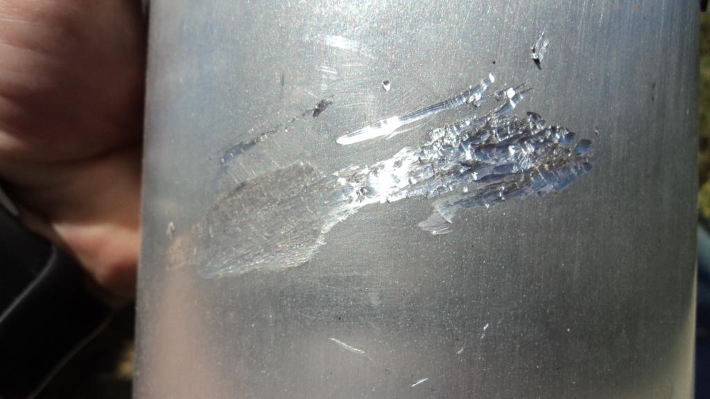

 Gaffe à la biellette. Mon pot HRC Diam 97 je pensais qu'il passait aussi. J'avais la vis qui dépassait un peu ac sa goupille ; ça m'a fait des copeaux. De plus ma chute à Neuvic n'a rien arrangé.
J'ai coupé et arasé la vis comme sur la tienne mais je n'ai pas encore roulé depuis ma pelle alors...?
Surveille dès ta première sortie.
MessagePosté le: Jeu 25 Avr 2013 - 18:29    Sujet du message: Silencieux Fuel Exhausts pour RC30 et NC30 Répondre en citant
Tu as raison Yves, on est jamais trop prudent !!
J'ai rajouté deux rondelles 8x 24 pour le décaler un peu plus....

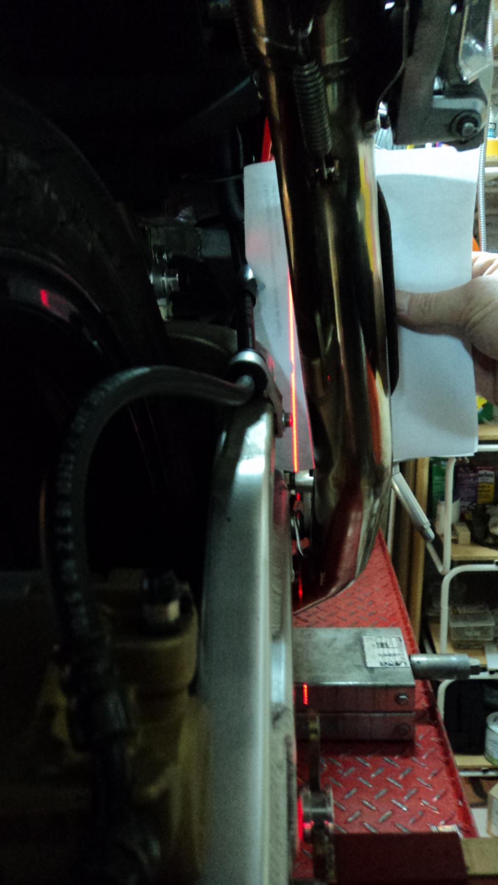

 Tien sinon pour une autre machine, je me suis servi de mon niveau laser pour mesurer l'espace sur le débattement.
