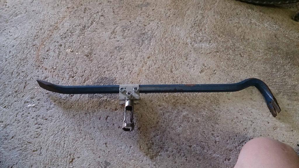

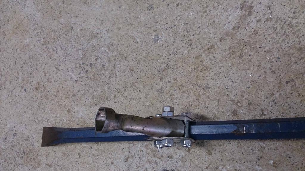

galou, tu as réussi à faire l'outil avec la clef à bougie ??
MessagePosté le: Ven 16 Mai 2014 - 20:04    Sujet du message: Conso d'huile NC30 élevée Répondre en citant
Ca vaut combien de points?
Mais je connais la réponse....les organisateurs ne peuvent pas jouer

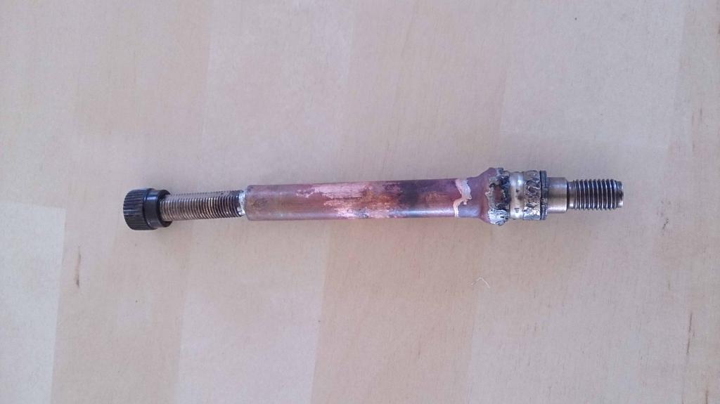

Pour l'outil, j'avais pensé en faire un avec le culot d'une vieille bougie. Mais pas le temps de trouver un tourneur.
D'ailleurs, ton outil pour le nettoyage des soupapes sans déculasser, il peut pas s'adapter à un compressiomètre?

La bougie gonfleur !!
MessagePosté le: Sam 17 Mai 2014 - 17:58    Sujet du message: Conso d'huile NC30 élevée Répondre en citant
Ah le sacré Goliath...il a eu une idée de génie  Okay
MessagePosté le: Lun 19 Mai 2014 - 08:41    Sujet du message: Conso d'huile NC30 élevée Répondre en citant
Ah j'avais pas vu....
C'est bon ça galou, pour l'outils bougies.
Par contre le lève soupape ou baisse soupape, ça dépends comment on l'entends le truc
Avec le pied de biche tu vas le bloquer comment ?? Il va te falloir un point d'appui qui ne risque pas de "ripper"
Celui que m'avait preté le copain, était un modèle automobile que tu peux fixer avec un boulon en bout, c'est plus sûr

Je vais prendre sur le cadre et le pied de biche va être recouvert de caoutchouc.
