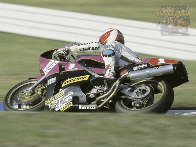

Les modifs que j'ai vues sur les différentes RC30 Superbikes sont la création d'un second point d'ancrage. Biellette vissée à un autre point du bras, où la tige d'origine est soudée
MessagePosté le: Mer 6 Juin 2012 - 13:35    Sujet du message: Tige de renvoi frein AR Répondre en citant
Tu as des photos ?
MessagePosté le: Mer 6 Juin 2012 - 20:51    Sujet du message: Tige de renvoi frein AR Répondre en citant
Non hélas, je n'ai des photos que de la version où l'axe est soudé dans le bras. En fait on voit que c'est bouché tout simplement.
