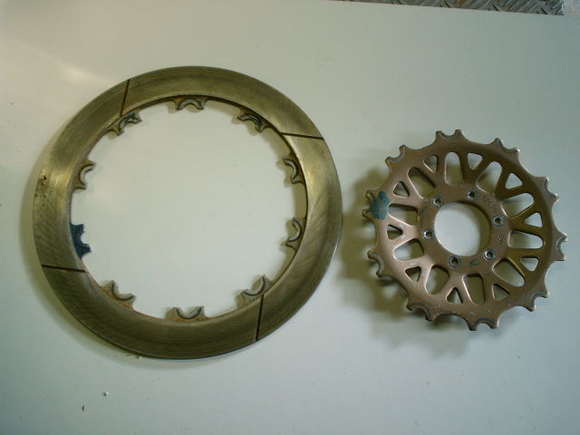

J'ai un petit souci avec un disque avant que j'ai en rab, qui connait quelqu'un qui pourrait me rassembler les 2 parties ?

Chez France Equipement, au service technique, il y a ce qu'il te faut DOM 53.
MessagePosté le: Lun 30 Avr 2012 - 12:21    Sujet du message: Disque de frein avant Répondre en citant
Idem que great250. Un pote l'a fait pour sa 800, il avait juste racheté les pistes chez France équipement.

J'ai le soucis avec ma RC45, les pistes fontes sont hs (marque AP Racing) du moins une seule (erreur de plaquettes, pas de moi, bref).
J'ai vu avec France Equipement, mais dur à les avoir, ça a duré des mois, j'ai traité avec Laurent.
Alors, ils m'a proposé de refaire QUE les pistes, mais en inox, car la fonte c'est mini 400 € LA piste, et des mois de délais, car ça ne se fait plus !
Je dois néanmoins passer par un pro pour la commande, car France Equipement ne traite pas avec les particuliers.
Il m'a annoncé les tarifs, 200 € prix conseillé, LA piste environ, sachant que le pro prendra sa com, ce qui me gène un peu, car je ne sais pas combien, plus les frais de port !
Je dois maintenant trouver QUI bosse avec EUX par chez moi.
Je vais faire cela après le Meet RC, pour être sûr de pouvoir avoir ma moto ce WE là, car il m'a annoncé environ 2 a 3 semaines de délais une fois mes disques envoyés.

PS:Les pistes que je dois refaire
