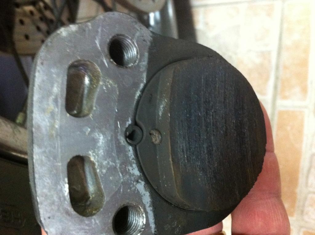

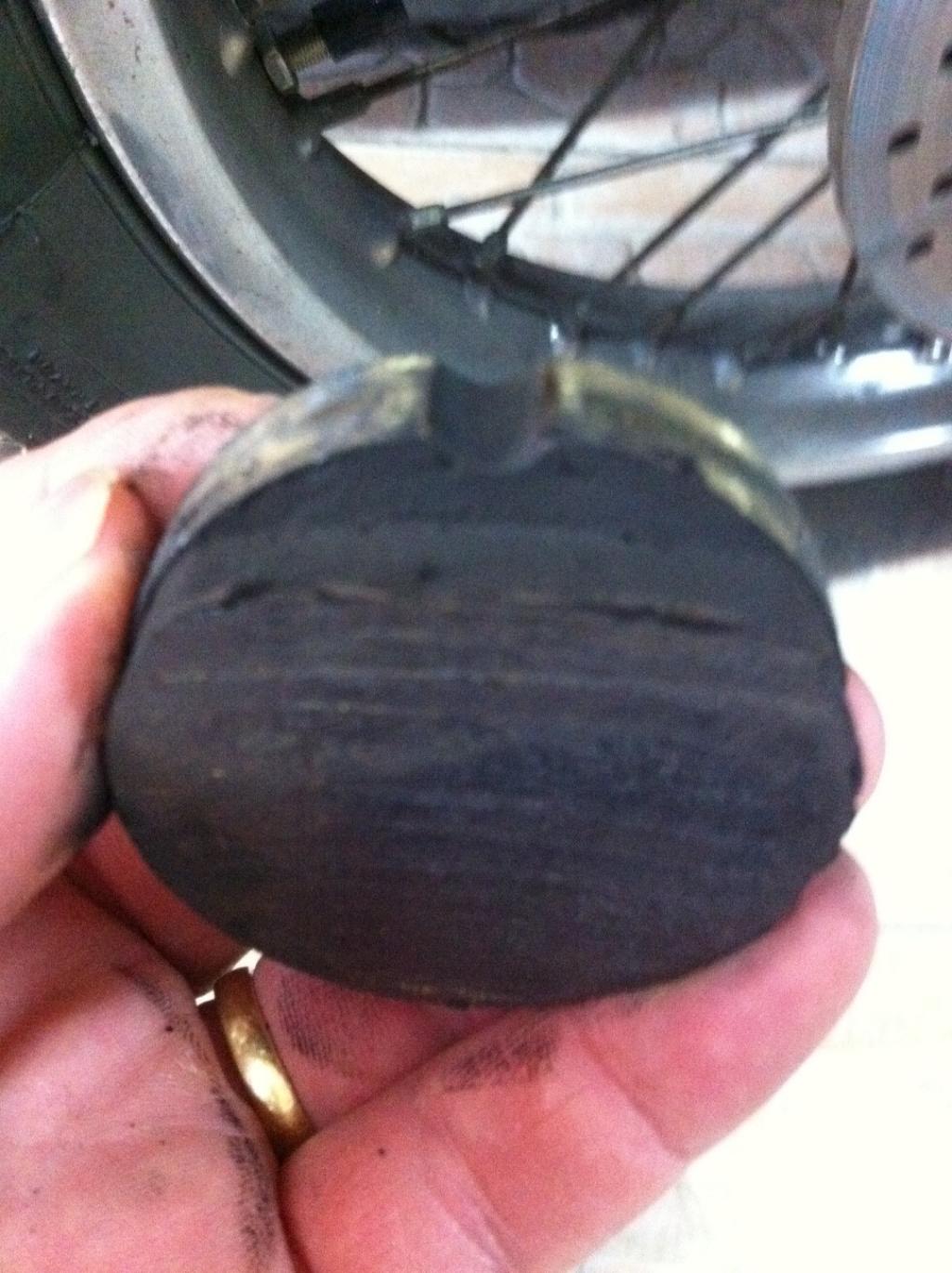

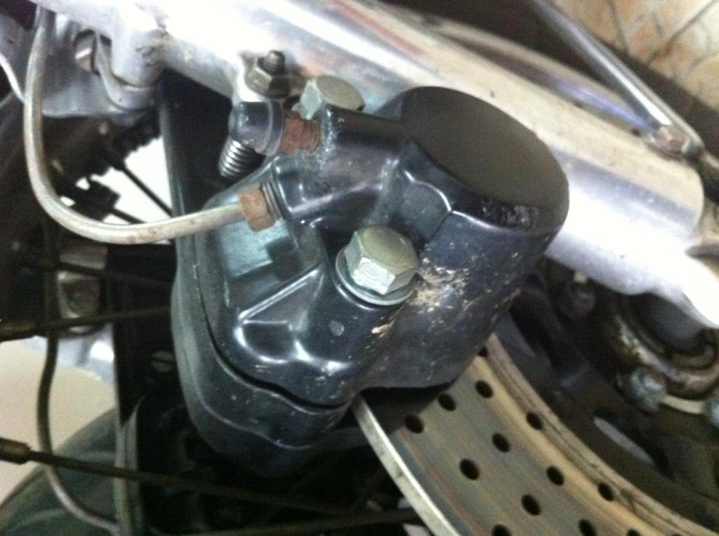

MessagePosté le: Lun 2 Avr 2012 - 14:42    Sujet du message: Vieux nouveau Répondre en citant
Pas Bête !
Voici les étriers.
C'est quoi alors du K7 ?
MessagePosté le: Sam 7 Avr 2012 - 12:00    Sujet du message: Vieux nouveau Répondre en citant
En tous cas ce n'est pas un étrier de k0, k1, k2, car il n'y a pas les nervures caractéristiques de ces étriers.
C'est ou du K7 ou F1/F2.
