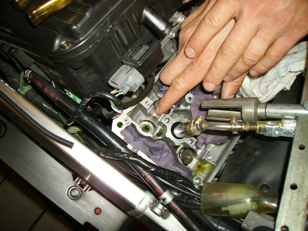

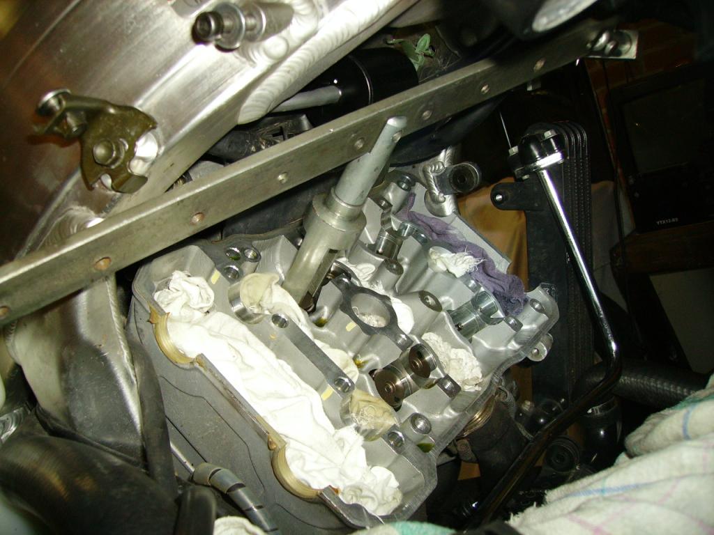

Je me suis servi d'une bougie, j'ai peté la partie en porcelaine pour ne garder que le culot avec le filetage.
Je l'ai brasé sur une vieille clef à bougie, et de l'autre j'ai brasé une valve de jante (je te ferais une photo).
Tu visses l'ensemble et tu gonffles. Très peu en fait pour ne pas faire de pression, environ 200 grammes.
Ensuite il te faut un lève soupape automobile "extérieur" (que je me suis fais préter par le garagiste du coin).
L'idéal, il faut être 2 pour faire ça, 1 qui gonffle et qui se tient prêt à récupérer les demi lune et l'autre qui appuie le ressort avec le léve soupape.
L'air envoyé par le puit de bougie forme un coussin d'air entre le piston et la soupape (piston au PMH bien sûr).
c'est un peu fastidieu, mais ça se fait bien, une bonne journée de méca avec le Mig  Razz
Toujours est-il que j'ai préféré faire comme ça, plutôt que de déculasser un moteur de tout juste 20.000km, sans compter le prix des pochettes de joints (culasse, cache culbu, etc...).

J'avais la possibilité de fixer aussi l'appareil sur les vis de palier, mais c'est fragile dans l'alu et il faut quand même forcer sur le ressort.
Donc j'ai préfèré le fixer sur des points du cadre à droite et à gauche.
