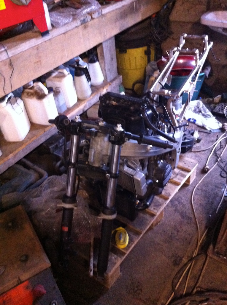

MessagePosté le: Mar 1 Mai 2012 - 20:37    Sujet du message: Bras oscillant Répondre en citant
Depuis le temps voici des photos le bras est monté, mais une nouvelle question pour les fourches de combien faut il les faire dépasser en mm de la tête de fourche ? Merci.
MessagePosté le: Mar 1 Mai 2012 - 22:49    Sujet du message: Bras oscillant Répondre en citant
Ben en théorie ça se règle tout seul... Il y a une rainure sur la fourche pour un "collier" sur lequel repose le bracelet. Après tu pousses jusqu'à ce que le bracelet soit collé au T sup, ça ne bouge pas... Perso, je viens de remonter ma fourche et j'ai un peu de jeu entre bracelet et Té sur le côté droit. Mais à gauche tout est bien plaqué, et j'ai quelque chose comme 6,2 mm entre le haut du tube et le Té sup.
jérèm35
Inscrit le: 13 Oct 2011
Messages: 88
Localisation: Rennes
MessagePosté le: Mer 2 Mai 2012 - 21:31    Sujet du message: Bras oscillant Répondre en citant
Oki sa marche je te remercie, je reviens très vite pour de nouvelles photos !
