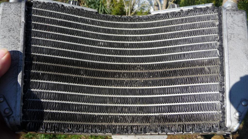

Voila où j'en suis Anakin. Environ 2 h par rangée.
Après il faut que je les reprenne toutes à la loupe d'horloger pour la finition (toujours un truc qui traîne), que je redresse toutes les aillettes et enfin ultrason.

Tout autour du radia, on voit comme de la pâte à joint, c'est des reste de gomme ??
