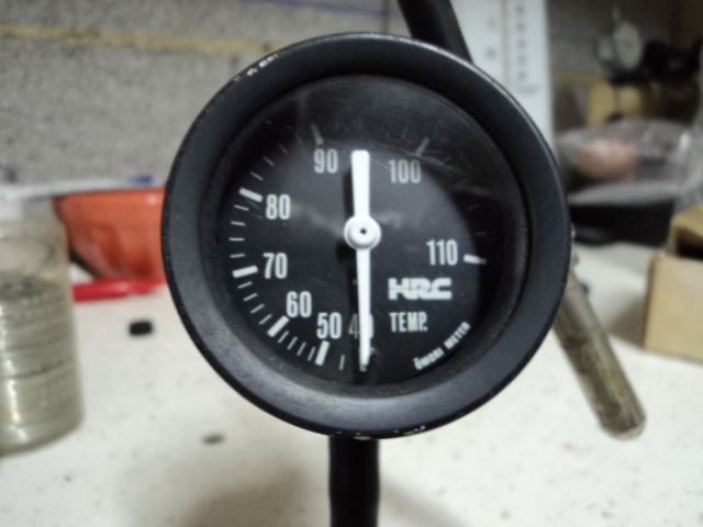

Je vais aussi en profiter pour installer enfin mon radiateur inférieur HRC des 24h (un ptit bout de notre histoire sur ma belle) et un nouveau thermomètre de tableau de bord "HRC"

J'aime bien ce petit thermostat avec le sigle HRC

Et juste un petit truc, vérifies le bien avant de le monter, le mano de température du kit marche à gaz, et avec le temps certains vieillissent très mal.
80° dans l'eau bouillante  Mad  sur celui que j'avais.

Oui calorstat je trouvais plus au moment du post (40 ans début vieillesse...)
Même l'été elle est très longue a chauffer 20 mn ralenti 10 borne sur route... Je vais le remettre si il n'y est pas ou le changer avec celui de Christophe tout neuf.
M... pour le mano t'es sûr qu'il monte pas sur le radiateur d'origine ?
Je vais devoir le revendre, je sais qu'il marche. Je l'avais acheté sur E... il y a 4/5 ans à un canadien.

Pour le mano du kit je suis quasiment sûr qu'il ne va pas sur un radiateur d'origine.
L'origine est pris sur la gauche à mis hauteur, celui du kit est à droite sous le bouchon de remplissage, les diamètres ne sont pas les mêmes tout comme les filetages. Les deux manomètres ne marche pas du tout de la même façon, gaz pour le HRC et électrique pour l'origine.
Je pense qu'il y a bien quelqu'un qui va confirmer ou infirmer.
Oui je confirme pour monter le manomètre du Kit HRC sur le radiateur d'origine, il faut insérer un raccord entre le radiateur et la sonde du manomètre.
Voir sur mon site là : http://hondarc30.free.fr/crbst_203.html
Pour le reste pas de souci, le HRC monte en lieu et place de l'origine  Very Happy

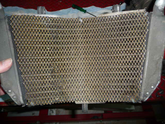

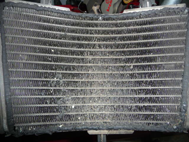

J'avais rapidement récupéré mon radia HRC grâce à Benoit et je ne mettais pas trop rendu compte de l'état. Y A DU BOULOT POUR LE RECUPERER
Totalement encrassé de terre, sable, boulettes de gommes... Les aillettes elles sont nickel ouf !
Y a plus qu'a les décrasser une par une
Je vais en profiter pour faire le supérieur aussi. Pourvu que l'hiver soit long..............

Bon après avoir eu une frayeur de radiateur percé la galère commence.
Comme je le craignai toute la m... reste coincée..... La soufflette ne dégage pas grand chose...
A votre avis est ce qu'un bac à ultrasons pourrait faire quelque chose ? C'est bien coincé, d'autant que les aillettes sont fendues sur la longeur pour bien retenir les grains de terre de sable...
Sinon il me reste l'aiguille mais j'en ai pour des heures ! (4 fentes en 15mn et pas génial) en plus les yeux se croisent au bout d'un court moment.
Ou bien le plus gros à l'aiguille et finition au bac ?
Quelqu'un a t'il déjà décroté un radia et comment ?
MessagePosté le: Lun 5 Déc 2011 - 18:26    Sujet du message: Radiateur inférieur HRC Répondre en citant
     Yves,
Tu pourrais tenter le nettoyage par immersion dans le produit adéquat pour la boue, le sable et....
Mais pour les bouloches de pneus, aïe !!!
Il va falloir gratter je pense....
Bon courage.
MessagePosté le: Lun 5 Déc 2011 - 18:52    Sujet du message: Radiateur inférieur HRC Répondre en citant
C'est pas de la gomme qui me gêne, elle était en surface, mais cette saleté tassée. Même avec l'aiguille je doit gratter et dégager ces micro cailloux.
MessagePosté le: Lun 5 Déc 2011 - 20:04    Sujet du message: Radiateur inférieur HRC Répondre en citant
Utilise le produit de chez Zolpan, c'est extra Okay
Le produit NDA réf : 27213/010 ou /050 en 5 litres
