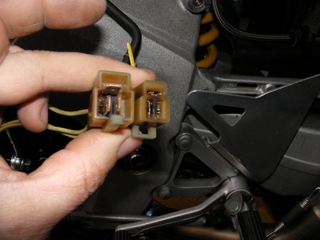

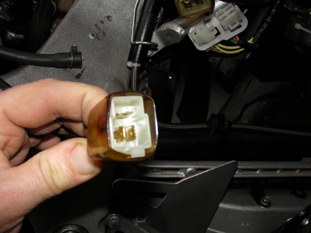

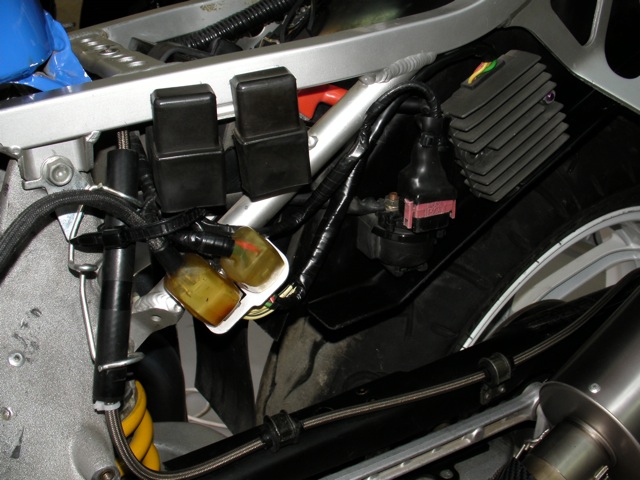

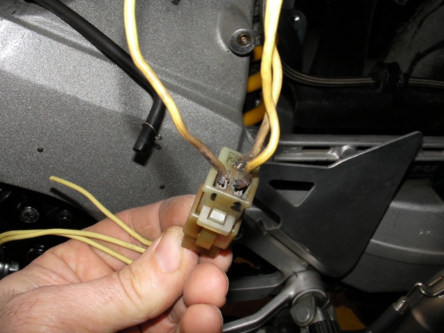

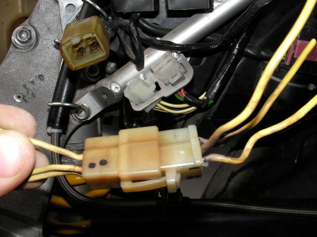

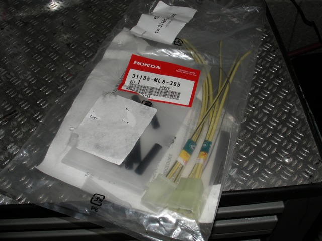

MessagePosté le: Ven 23 Mar 2012 - 20:40    Sujet du message: Question alternateur/régulateur pour ceux qui roulent en VFR non R Répondre en citant
Cher Anakin voici quelques phots qui pourront t’intéresser.
pour commencer, il existe un kit de réparation de cette connexion défectueuse.
Ensuite, les fameuses cosses vieillissent très mal et les fils brulent l'isolant et se durcissent.
Le fait est que cela ne se voit pas bien et c'est lorsque l'on démonte qu l'on se rend compte du problème.
photos a l'appuis
voyez, les fiches ne sont par vraiment charbonnées mais ce sont en fait les fils qui commençaient à être cuits.
voici maintenant les fiches neuves qui remplacent les anciennes.

Merci pour l'info du kit, mais c'est le régul complet qui manque, enfin il est ko.
MessagePosté le: Ven 23 Mar 2012 - 23:25    Sujet du message: Question alternateur/régulateur pour ceux qui roulent en VFR non R Répondre en citant
Le kit coûte un bras non ? Les fils étaient cuits sur ma NC, j'ai coupé dans le vif, mais plutôt que de racheter tout le kit, vu que les connecteurs sont bons, j'ai juste racheté les fiches que j'ai remplacées. Trouvées sur Conrad, commandées en Suisse car Conrad fr ne livre pas pour de si petites sommes, en Suisse si.
MessagePosté le: Sam 24 Mar 2012 - 09:49    Sujet du message: Question alternateur/régulateur pour ceux qui roulent en VFR non R Répondre en citant
Le kit a été acheté chez cms, 13 euros . A ce tarif, faut pas s'en priver...
MessagePosté le: Sam 24 Mar 2012 - 10:38    Sujet du message: Question alternateur/régulateur pour ceux qui roulent en VFR non R Répondre en citant
Tu as raison, j'avais dans l'idée que c'était plus cher. Je me suis fait chié pour rien  J'ai acheté 10 cosses pour 5€ en gros, fdp inclus.
