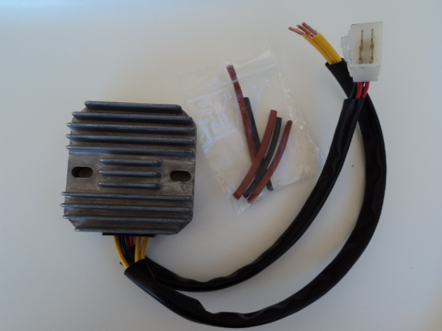

Commande passée, 98,20 € avec gaines thermo fournie, faisceau sur mesure vu que mes phases d'alternateur sont racourcies, +10% de remise avec notre ami Mig.

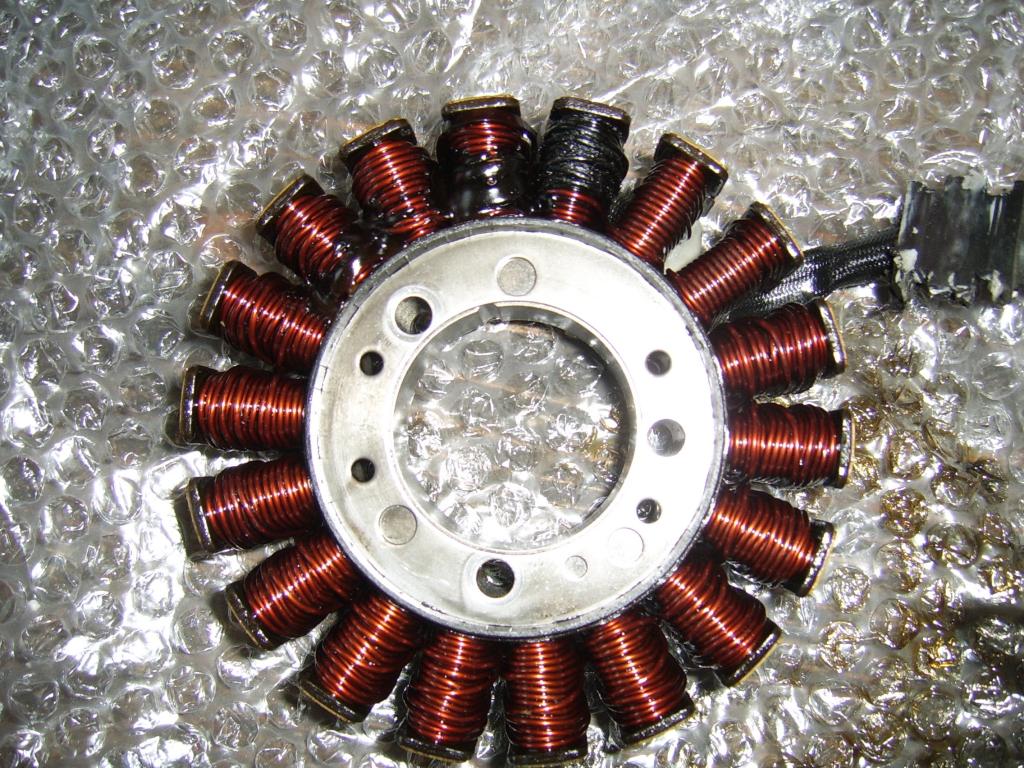

Si tu démontes ton alternateur ça se trouve tu as une bobine de cramée du coup l alternateur ne charge pas assez.
Les valeurs sont bonnes quand même, comme sur la photo regarde la bobine du haut

Perso sur le mien je relève à l'arrêt pour cause de démontage :
Entre 0.5 et 0.6 ohm entre phases, et l'infini entre phase et carcasse du carter.

Je viens de recevoir la chose; RR43 Avec les petites gaines thermo+ de la graine épaisse pour isoler encore un peu plus.
Par contre les conducteurs de l'alternateur sont deux fois plus important en Diamètre, j'éspère que ça va pas mettre le bazard.
Il est un peu imposant et force un peu sur le passage de roue, mais ça va. Par contre plus épais il me faut d'autres vis.
Je dois le renvoyer, ils m'ont mis une prise mâle au lieu de femelle

Salut Yves.
Peuvent pas t'en envoyer un autre de suite, ça évitera que tu attendes encore, et après tu leur renvois à leurs frais.
Ils m'avaient fait pareil moi, mais pour la connection alter/régu....ils m'avaient renvoyé une fiche, mais bon, j'ai soudé direct.
Celui pour ma 45 était un peu plus épais il me semble, mais pas de soucis, d'ailleurs j'avais mis une photo sur mon fofo !
En ce qui concerne le diamètre des fils, non, ça devrait être bon comme je t'ai dit, c'est une bonne soudure qui évite la chauffe.
