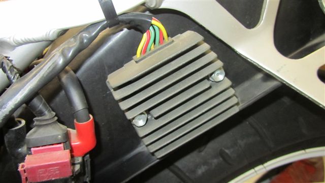

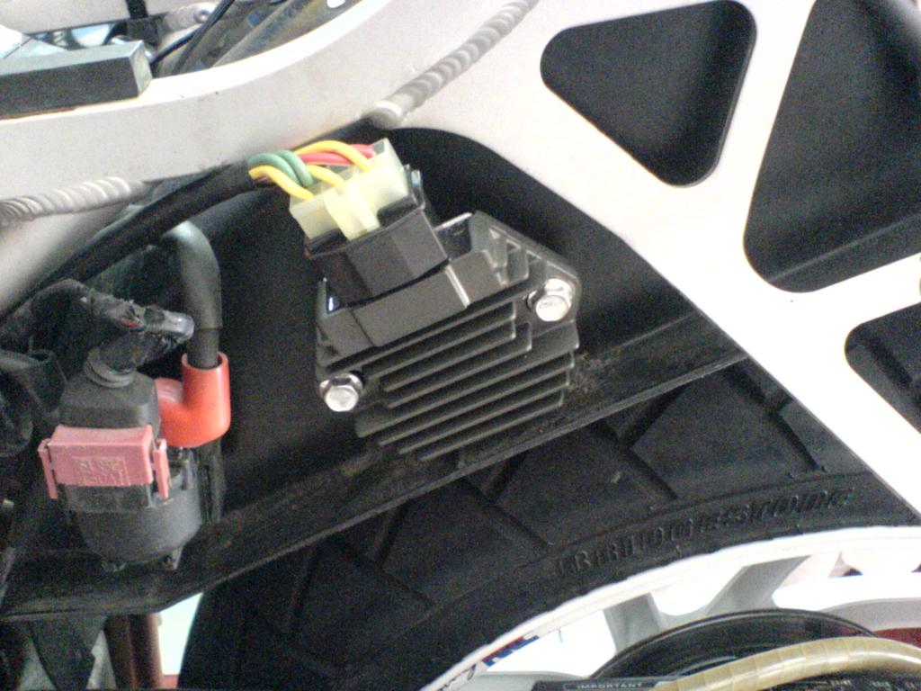

Est ce que quelqu'un aurait une photo du régulateur d'origine ?
C'est un peu urgent.
Car j'en ai une comme ça
J'ai ça sur la mienne et je me rappelle plus trop celui d'origine.
C'est pour Alterfrance qui ne veut pas ce louper.

Salut Yves.
Pour moi ça serai plutôt la 1ère photo.
Euh, c'est pas à toi la 30 démontée là ??

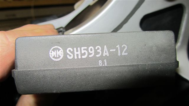

Bonjour .
Si sa peu rendre service, voici la référence du régulateur d'origine Very Happy
