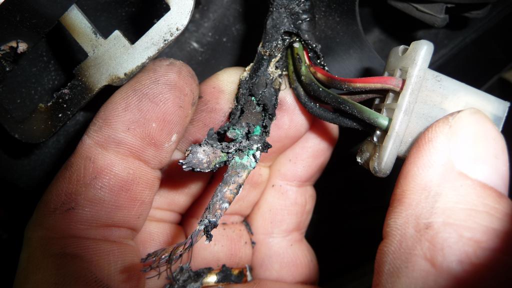

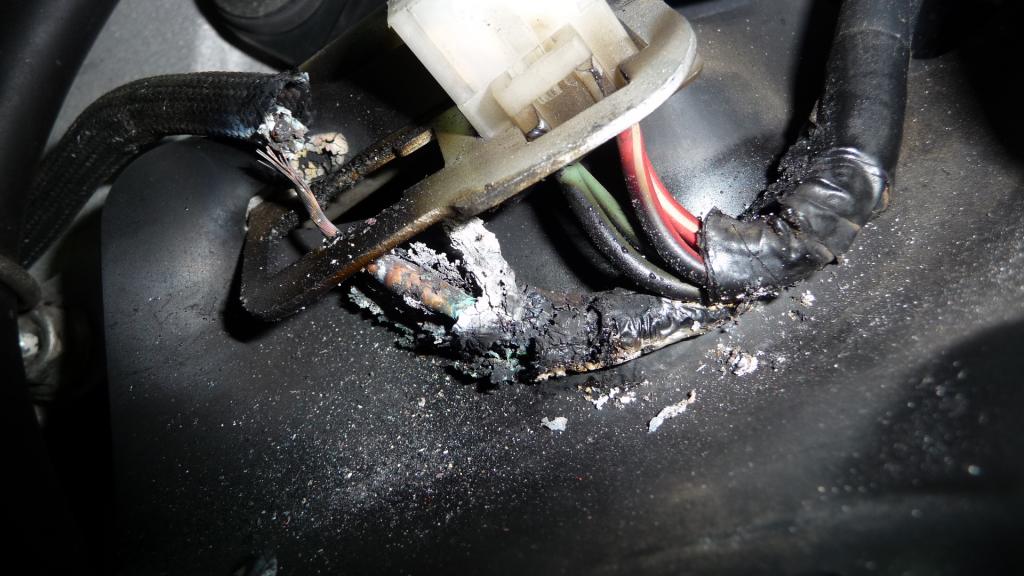

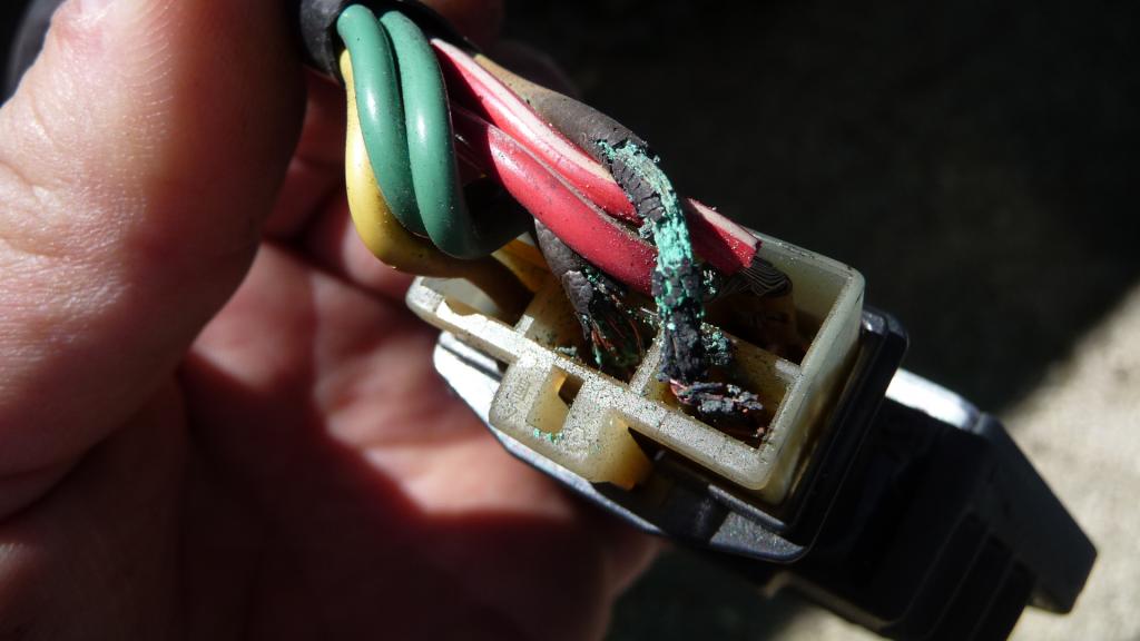

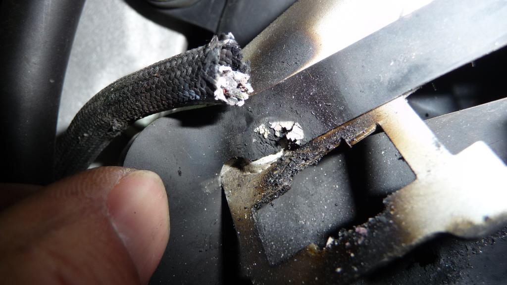

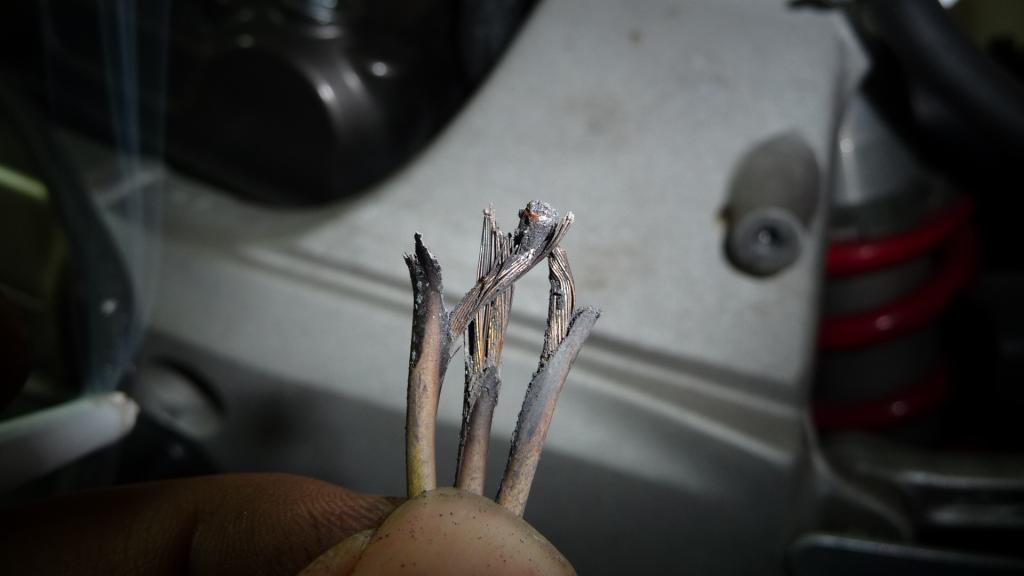

Le Mystère est levé et j'ai eu TRES CHAUD !!!
Je vous laisse admirer !

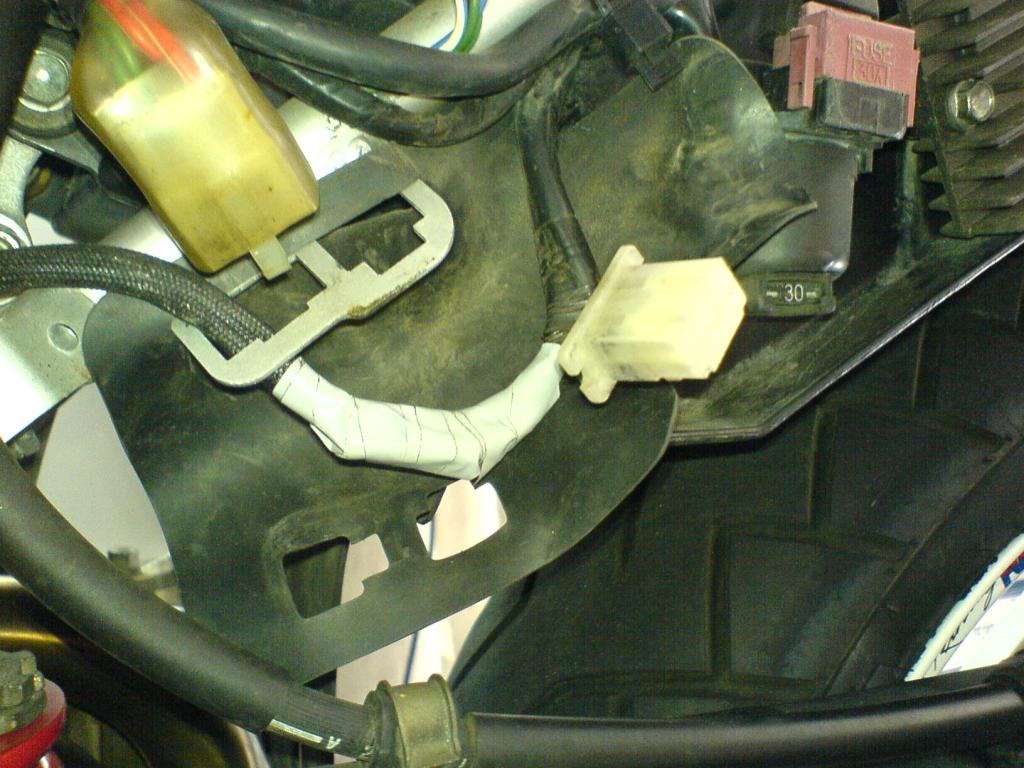

J'avais fais ce montage car la prise du régul d'origine avait déjà eu chaud
http://rc30.xooit.fr/image/66/0/a/9/dsc00858-2c42cd9.jpg.htm
Comment faites vous vos branchements pour éviter cela.
Pourquoi ce point chaud même d'origine ? Les conducteurs ont une section trop faible ?
Heureusement toutes les autres pièces voisines n'ont rien, un vrai miracle qu'elle n'est pas prise feu par cette chaleur.
Je m'en sort avec "simplement" le régul. La batterie après une nuit de charge est à 15v, j'ai pu la faire craquer ce matin sans détonnation Mig!
N'acheter jamais chez OPTIMUM ils avaient du me fournir 3 régulateur pour ma 800 (1 mauvaise réf, 1 défectueux) et pour la 30, j'ai toujours eu un doute, car la fiche des 3 fils ne correspondait pas.
Quelqu'un à une adresse ou un régulateur dispo ?
Merci les gars !

J'ai déjà eu ça, ça devais sentir le brulé depuis un moment, avec l'habitude tu reconnais ça vite avec l'odeur cela arrive souvent sur les HONDA !
Sur les 900 CBR, j'ai déja vu le carénage brûler. Rien que les vibrations dans la cosse, provoque ce phénomène, quelques fois tu resserres la cosse et tout fonctionne comme avant sans changer le régulateur.

Le connaissait bien aussi se problème de chauffe, mais je ne m'attendais pas à un mini incendie. Je ne comprend toujours pas pourquoi, c'est au niveau des connexions qu'il y a ces point chauds.
Même soudé, il y a le souci d'isoler c'est 3 points qui chauffent. Regarde ce que j'avais fait c'était propre et pourtant ça a carrement brulé et pas seulement chauffé (Même au niveau de la broche de connexion sur le régulateur).
Peut être étamer les conducteurs et un bon vieux domino... Pas élégant, mais je vais pas me mettre un exctincteur dans le dos les prochaines fois que je roule.
En plus je pense que je vais avoir un problème de longueur de fils d'alternateur maintenant. Il va falloir que je les remonte pas mal vu comment ils ont carbonisés et se sont soudés ensemble.

Je ne comprend toujours pas pourquoi, c'est au niveau des connexions qu'il y a ces points chaud.
Salut Yves
C'est très simple :
L'alternateur envoi de la haute tension, elle passe dans les connecteurs, il suffit qu'il y est le moindre jeu, donc surchauffe, surintensité, élévation de T° et sa fond !
Il faut bien les étamer et souder, mettre du rétractil dessus, ça durcit tout et évite ainsi les mouvements.
Moins c'est serré, et plus il y a de risques de chauffe, et desserage. Ton système à cosses bleues était propre, mais en aucun cas efficace contre la HT.
