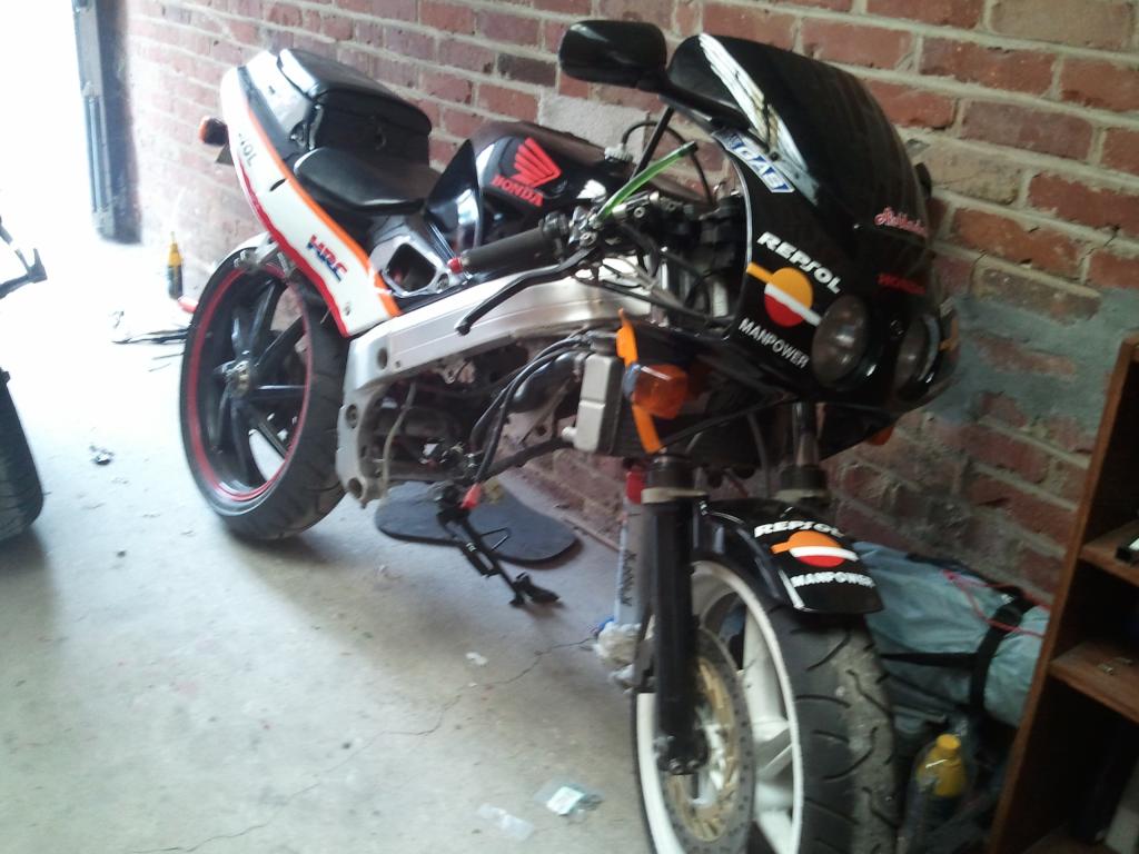

    On la met tant bien que mal dans mon garage déjà encombré, accompagnée du carton contenant son moteur et de diverses boîtes avec les périphériques, échappement & co
    (la voici dans mon garage)

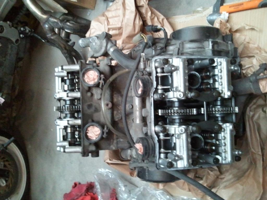

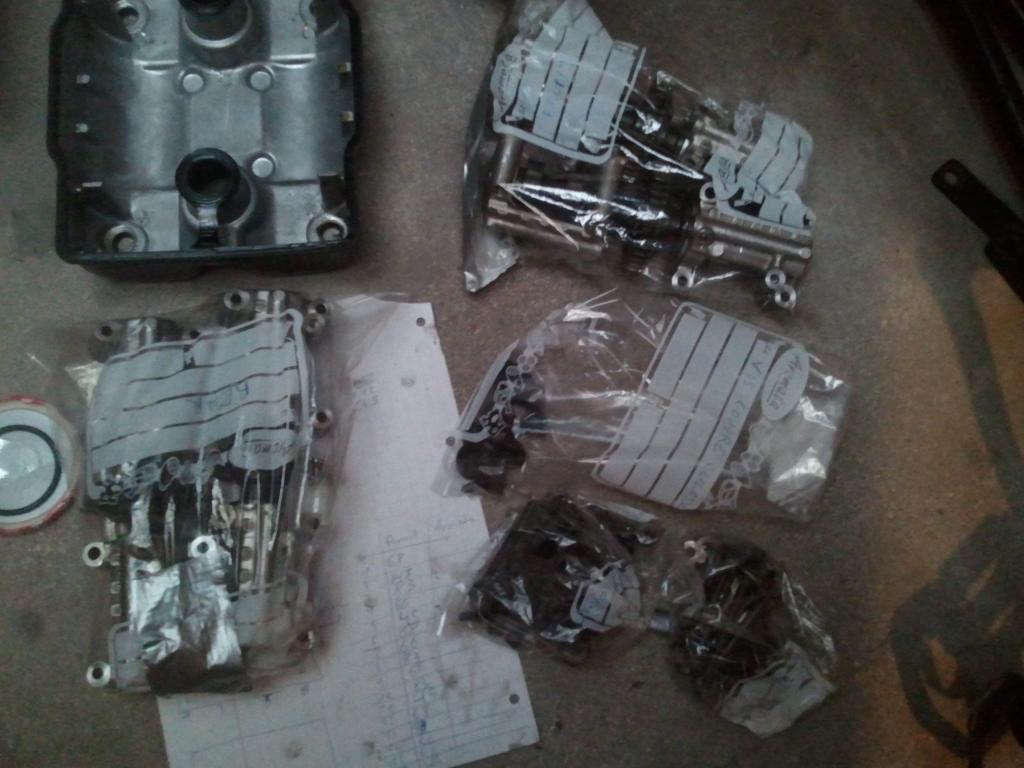

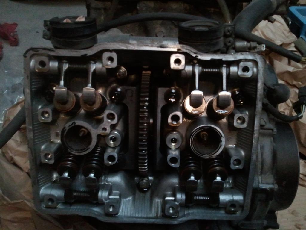

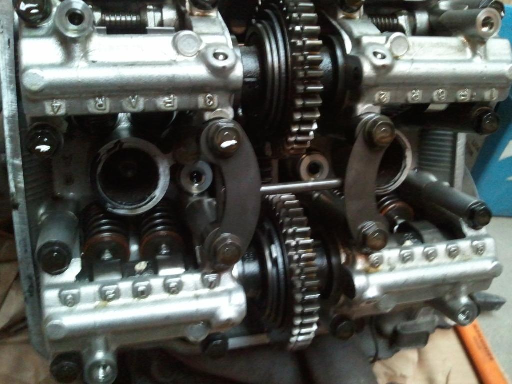

      Ce soir j'ai commencé le démontage : couvres culasses et arbres à cames. J'avance pour le moment plus vite que je ne l'aurai pensé. Rien de compliqué jusqu'à maintenant, en suivant les instruction du bouquin à la lettre et en y allant minutieusement ça roule tout seul. Je range toutes les pièces dans des sacs congélation que je marque pour faciliter le remontage.
      (couvre culasse démonté)
      (vue d'ensemble du moteur)
      (arbres à cames démontés)
      (les pièces dans leurs sachets)

      Salut Nunux.
      J'aime bien voir les entrailles de nos belles.
      Tu veux changer quoi dans le moteur ??

      Je crois que c'est le joint spy de sortie de boîte, si je me rappel bien !
      En même temps qu'il est ouvert, tu devrais refaire un rodage des soupapes et vérifier les pastilles.

      Effectivement c'est pour changer le spi de sortie de boîte, je pense que je vais aussi changer les roulements de l'arbre, parce qu'il a l'air d'avoir un peu chauffé.
      Qu'est-ce que ça apporte de faire un rodage de soupapes ? J'imagine que ça améliore la compression, mais le moteur n'a que 20000 km, il est comme neuf à part le problème du joint spi.

      Pour savoir si tu dois les roder, fais un test d’étanchéité une fois la culasse déposée c'est facile et rapide.
      Sinon fais au moins un bon nettoyage des surfaces (Soupapes et appuis) et le jeu aux soupapes !
