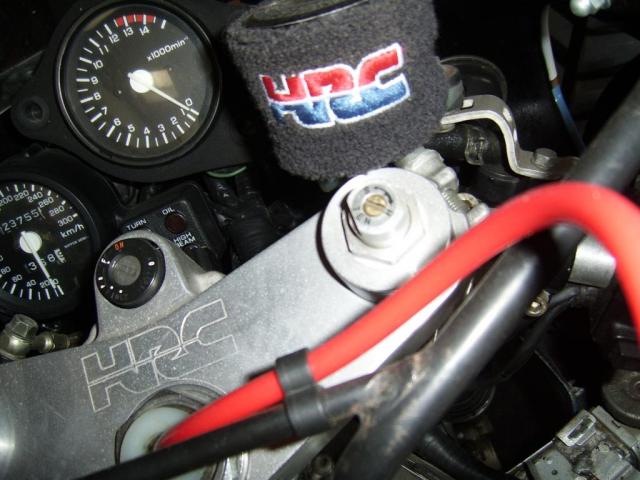

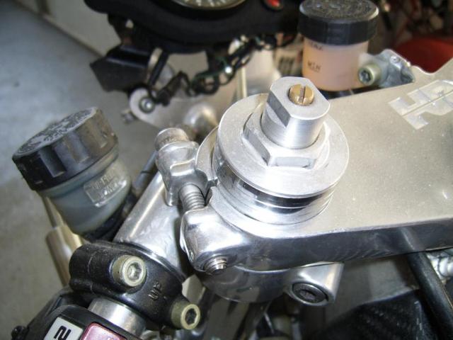

Pour ceux que ça intéresse, sur ma RC30 de route il y a les bouchons de fourche HRC
et sur une autre j'ai voulu monter la même chose !

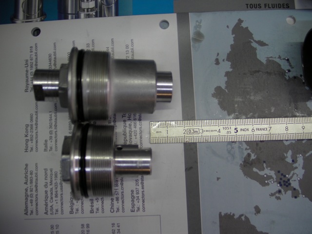

Je m’aperçois que la pièce (bouchon plus extendeur) est plus longue de 1,5 cm que l'origine.
L'extendeur a été mis en position intermédiaire, environ à 3 lignes du bord (pour partir d'un réglage de base, je pense qu'il faut le mettre au milieu du réglage non ?).
Question.
Faut-il couper le tube de 1.5 mm pour être identique au bouchon d'origine et retrouver l'assiette d'origine.
Je sais que le tube d'origine appelé collier de ressort chez Honda et ayant comme référence microfique 51401 MR7 003 est différent du kit HRC qui est lui référencé 51404 NLO 003
C'est donc qu'il doit y avoir une différence de taille.
En haut le bouchon GSXR.
En bas le bouchon RC30.

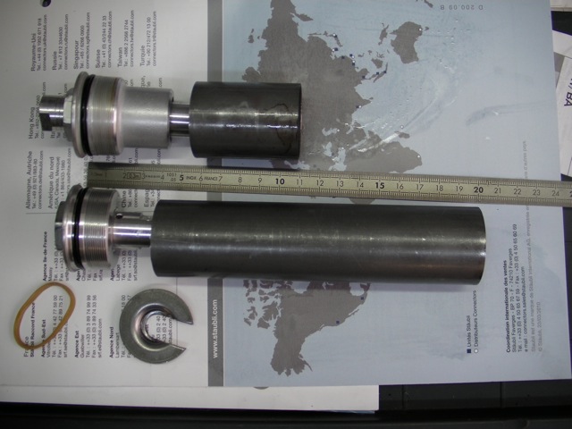

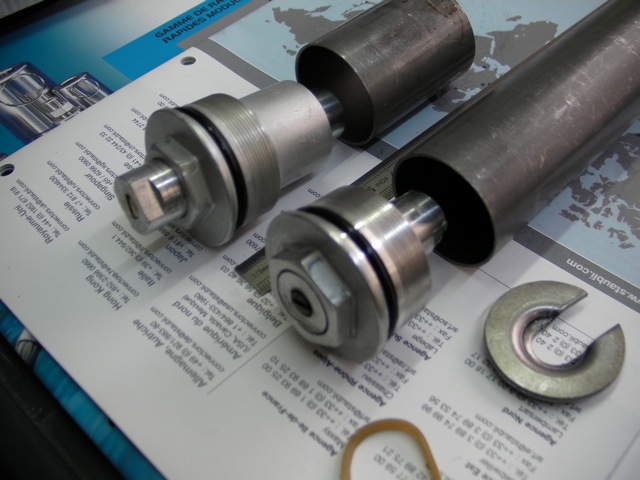

aussi pour info voici les deux montages des deux fourches
