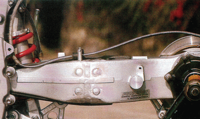

Quelqu'un a des photos du monobras Racing pour RC30, celui modifié et soudé ? ( Christophe...help me ! )
Dimensions ?
Merci à tous !

Non, je ne parle pas de celui-là....
J'ai besoin de photos et de la modification qui été apporté sur celui soudé et modifié pour la compétition pour en construir un identique.
Merci de m'aider, sourtout avec des photos...

Je pense que tu parles du HRC qui a été tronçonné, manchonné et ressoudé avec les 4 points apparents sur la partie extérieur visible du bras.
Le monobras du Kit HRC vendu à l'époque, est un bras d'origine qui a été racourci de 15 mm.
J'ai juste cette photo Neutral
Je sais que les établissements Chaplain ont fait ce type de modification à la demande de Honda France, pour les machines officielles entre autre, de Viera, Mattioli, etc. Very Happy
A voir de ce côté là pour les informations

Merci, merci, merci !
C'est ça la photo de mon intérêt !
J'avais la photo sur mon pc, mais je l'ai perdue...
Merci encore. Tu es le n° 1 !

Le bras qui était à vendre sur eb.., est un modifié par GILLES coulanges pour la 500 RG.
