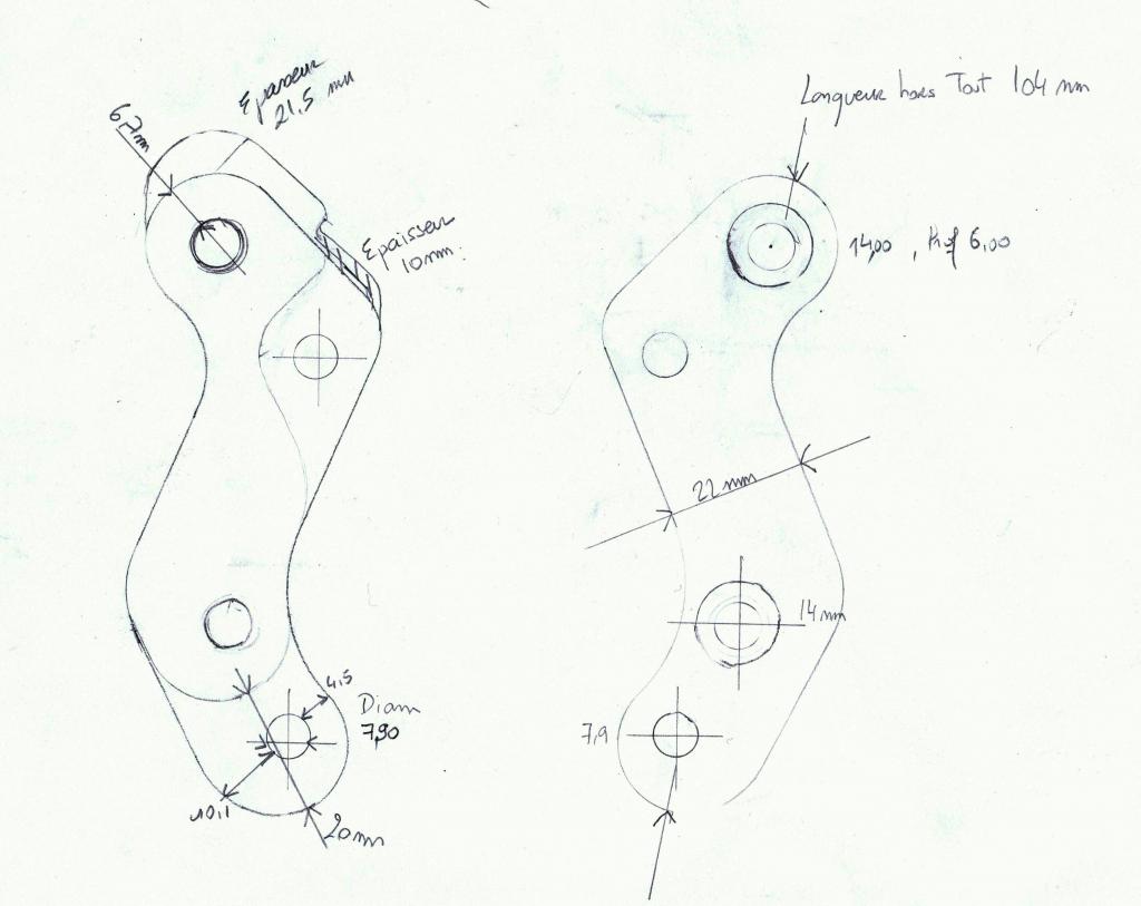

Voici une ébauche du plan des pattes des étriers.
Je ferai des photos précises pour que vous ayez une idée de l'objet.

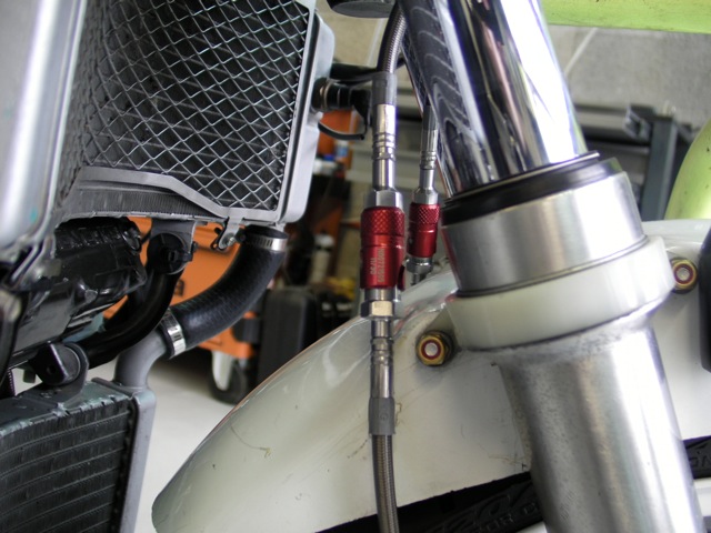

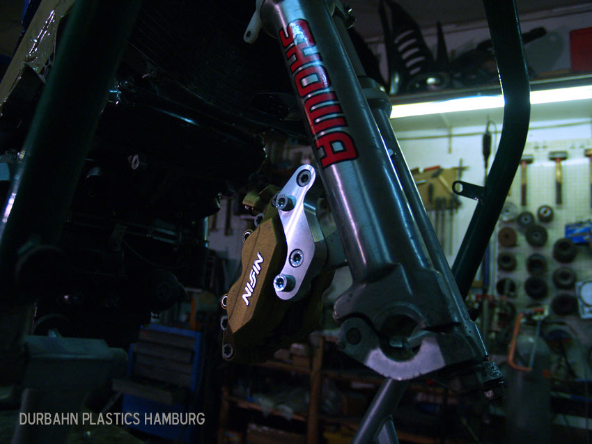

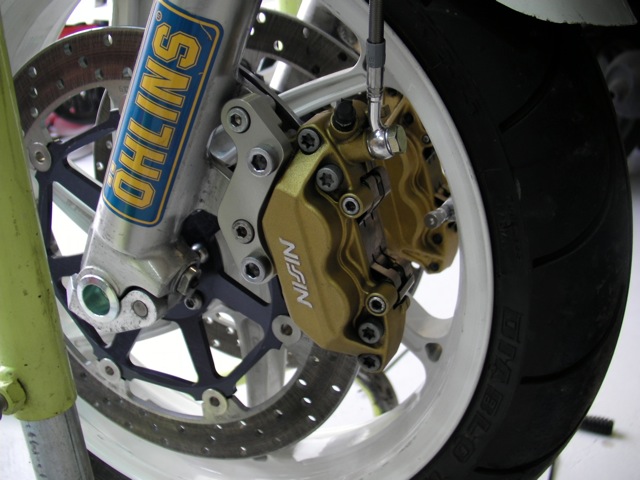

MessagePosté le: Dim 11 Mar 2012 - 20:28    Sujet du message: Etriers de frein Répondre en citant
Voici quelques photos du montage des étriers de SP1 avec les adaptateurs de chez Durbahn.
Les jantes montées sur la photos sont les 16,5 pouces pour voir si ça passe. Bref pas de soucis.
J'essayerai la semaine prochaine sur route après avoir fini de régler ma bête.
Là c'est le gros nettoyage et les vérifications après un hiver passé immobile ; c'est relativement important, j'ai trouvé quelques durits fendues par le froid et surtout la vieillesse.

Bon. j'ai fait mes premiers test de frennage avec ces étriers de SP1.
Bilan, avec le maître cylindre d'origine, CA FREINE PAS
Je vais vérifier qu'il n'y a pas de bulles ou que cela ne vient pas d'un quelconque soucis de remontage ou nettoyage, mais le fait est que c'est faiblard.
Qui sait quelle est la différence entre l'émetteur d'une SP1 et d'une RC30 ?
C'est une question de diamètre de piston c'est quasi sûr.
Là j'ai remis les étriers d'origine et la différence, rien que sur la dureté à la poignée est évidente...
Test..
MessagePosté le: Jeu 29 Mar 2012 - 21:10    Sujet du message: Etriers de frein Répondre en citant
Ben ça veut dire que le diamètre du maître cylindre de la 30 est [edit ] supérieur inférieur à celui du sp......................
