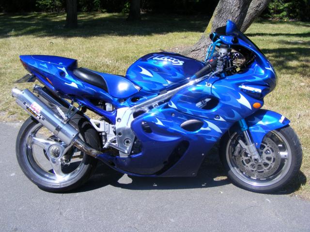

Je suis nouveau sur ce Forun, je m'appelle Pierre de Dunkerque et je vous appelle tous au secours pour ma moto qui est un TLS, mais avec " apparement" un moyeux et une jante de RC30 en magnésium que j'ai cassé.

Oui je cherche une jante AR, car la mienne est cassée.
La moto a été modifiée part MER en 1998, donc très peu d'infos.
C'est un monobras Monts Dor, ayant apparemment un moyeu de RC30, mais avant de me lancer dans une recherche de jante, j'aimerai être sûr et certain que c'est bien un moyeu de RC30 pour éviter de prendre encore un mauvaise roue, car celle de Ducati ne passe pas.

Je bricole un peu, mais pas autant que vous apparement et ça me fait du mal de voir ma moto dans cet état, ça roule moins bien sans la roue arrière mddrrrrr

MessagePosté le: Ven 26 Fév 2010 - 13:02    Sujet du message: Nouveau de Dunkerque bonjour à tous Répondre en citant
Non en la remontant après nettoyage, les boulllllllllllllllllllllllllles !

MessagePosté le: Ven 26 Fév 2010 - 13:05    Sujet du message: Nouveau de Dunkerque bonjour à tous Répondre en citant
Beaucoup de chance dans ton malheur !!!
C'est vraiment à proscrire ces jantes magnésium !

MessagePosté le: Ven 26 Fév 2010 - 13:06    Sujet du message: Nouveau de Dunkerque bonjour à tous Répondre en citant
C'est bien du RC30 avec une Marvic.

MessagePosté le: Sam 27 Fév 2010 - 08:16    Sujet du message: Nouveau de Dunkerque bonjour à tous Répondre en citant
Bonjour goliath, enchanté.
Oui au remontage ( quel coup de bol ) je la démonte souvent pour la polir " le magnésium ces de la m....." et en la remontant au moment de la reserrer à la clé, j'ai senti un truc bizarre ???
Donc redémontage et là j'ai vu que les 4 tétons de centrage étaient passé à traver la jante.
Pourtant j'ai pas plus serré que d'habitude !!!
Bizarre donc, mais je roulais pas c'est de la chance quand même. A ce propos vous la serrez à combien la roue arrière ???
MessagePosté le: Sam 27 Fév 2010 - 11:00    Sujet du message: Nouveau de Dunkerque bonjour à tous Répondre en citant
Houlà tu polis du magnésium ???
Donc pas de quoi s'étonner que ta roue ait cassée, car le magnésium avec l'air ambiant s'oxyde et fini par s'effriter.
C'est pour cela qu'il faut toujours qu'elle soit protégée par une peinture ou un traitement.
Un conseil si tu veux conserver ta jante polie, prends plutôt une jante en alu ou alors fais lui faire un traitement.
Sinon là tu risques carrément ta vie avec des détails comme ça
Le couple de serrage de la roue arrière 11 à 13 kg-m
Voir manuel de la RC30 => http://hondarc30.free.fr/crbst_h01yo1m1b27ir2_ISALBUM.html?n_album_img=0
